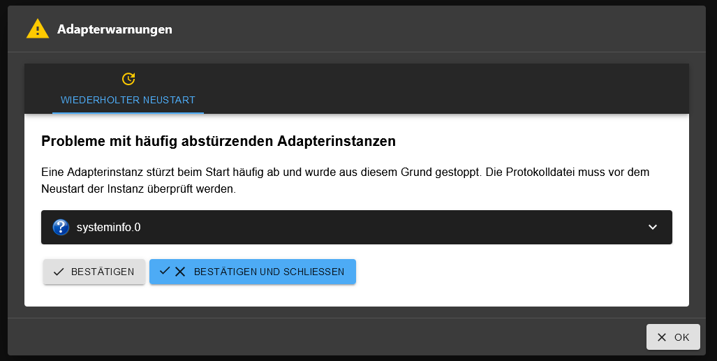

      Seit dem Update funktioniert der Systeminfo-Adapter nicht mehr:
      systeminfo.0
      	2692	2022-02-28 10:35:20.042	warn	Terminated (UNCAUGHT_EXCEPTION): Without reason

      Habt ihr eine Idee? - Danke im Voraus.
        SmartHomer 0 @SmartHomer 0 last edited by
        @smarthomer-0
        Sorry, ich habe grade erst gesehen, dass es bereits einen Hinweis auf das Problem mit dem Systeminfo-Adapter gibt.
        Insofern also für mich hier erledigt, bis es ein Adapter-Update gibt.
        ![0_1646047210958_0fcb9f13-a161-4722-b97e-1bfcbcd5ee61-grafik.png](Lade 100% hoch)
        @apollon77 sagte in js-controller 4.0.x jetzt für alle User im STABLE!:
        Nötige Adapter-Aktualisierungen
        Aktuell sind drei Adapter bekannt, welche aktualisiert werden müssen bzw. sollten:
        Backitup sollte auf 2.3.3+ aktualisiert sein, damit vor allem Restores mit js-controller 4 sauber funktionieren
        Admin sollte auf 5.3.1+ aktualisiert sein, damit alle Settings für den js-controller 4 korrekt editiert werden können

          apollon77 @SmartHomer 0 last edited by
          @smarthomer-0 Naja die Lösung steht auch dort ... du musst /opt/iobroker/node_modules/iobroker.systeminfo/myAdapter.js öffnen und dort in Zeile 44 das "object." vor dem getObjectList entfernen. Danach tut alles
